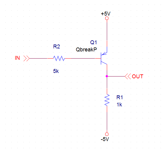

Вместо 169АП2 можно использовать схему:
(с) Главный конструктор
vmesto169.PNG [ 12.35 KiB | Просмотров: 1280650 ]
