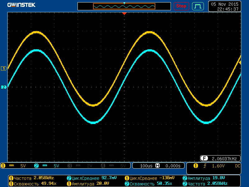

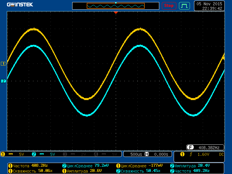

СообщениеДобавлено: 05 ноя 2015, 19:51
Микросборку генератора синуса на частоты 400 Гц и 2 кГц сделали, готовы опытные образцы.
Электрические параметры будем уточнять в ближайшее время.
Описание по ссылке: https://www.npofizika.ru/pdf/F042.pdf
2000 Гц.PNG [ 19.29 KiB | Просмотров: 832836 ]
400 Гц.PNG [ 19.36 KiB | Просмотров: 832836 ]
