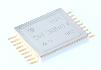

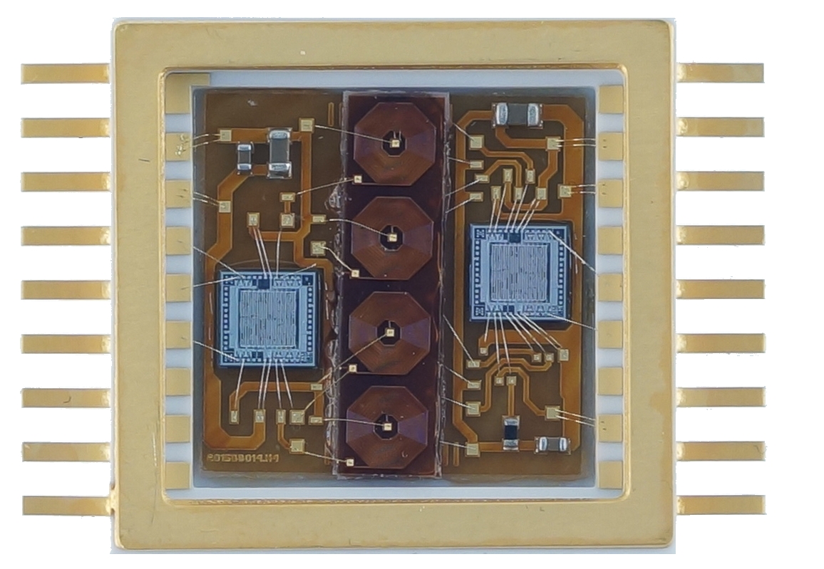

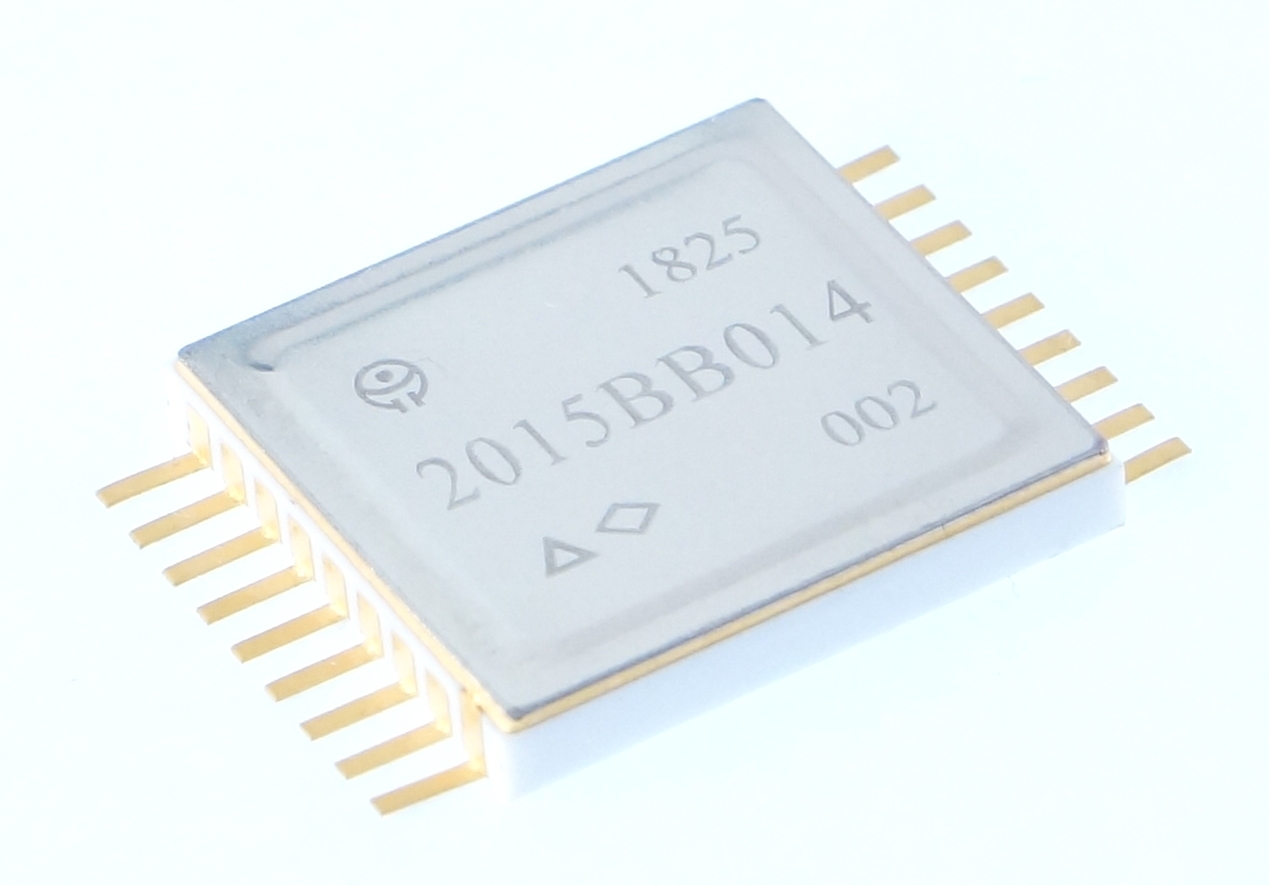

Микросборка обновлена.
MCMc 2015VV014k4 angle.JPG [ 342.63 KiB | Просмотров: 264433 ]
MCMo 2015VV014k4.jpg [ 428.49 KiB | Просмотров: 264433 ]
Основные изменения:
1. Новый, более компактный корпус.
2. Классическая топология внутри корпуса.
3. Скорость передачи данных повышена до 40Мбит/с NRZ (20МГц меандр).

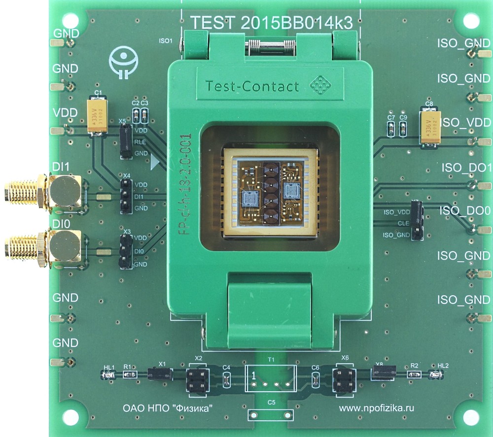

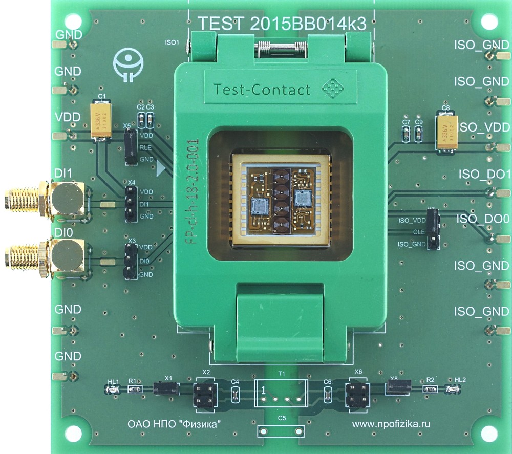

Также доступна отладочная плата
TEST 2015VV014k3 w CU and MCMo_crop.jpg [ 203.58 KiB | Просмотров: 264433 ]
