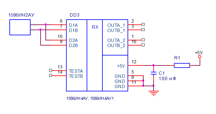

В требованиях по стойкости к СВВФ для микросхем 1586ИН4АУ1 в примечании указано, что для фактора 7.И6 использование токоограничивающего резистора номиналом 11 Ом в цепи питания приводит к подавлению ТЭ.
Подскажите, как в данном случае подключается фильтрующий конденсатор 0,1 мкФ? Сначала конденсатор подключается к выводу питания, а после резистор 11 Ом или наоборот?
СообщениеДобавлено: 02 дек 2019, 15:30
Michael писал(а):
Здравствуйте.
Как на приложенной картинке.
Но вообще что касается 7И6 на данный момент времени:
1. Микросхемы 1586ИН4У, 4У1 до температуры +85 ºС стойкие к импульсу вплоть до максимального уровня воздействия. Если до +125 ºС - то требуется токоограничивающий резистор.
2. Микросхемы 1586ИН4АУ, 4АУ1 стойкие к импульсу вплоть до максимального уровня воздействия во всем температурном диапазоне до +125 ºС. Токоограничивающий резистор не требуется.
Данные в ТУ приведены на момент сдачи ОКР, проводить официально повторные испытания не планируется, хотя доработка микросхем была проведена.
Так что для успокоения совести можно поставить 11 Ом, но это необязательно.
