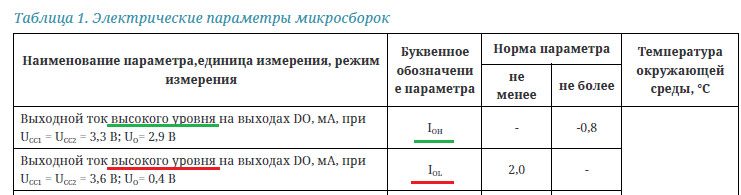

Добрый день. В описании по Вашей ссылке в параметрах опечатка, см. скриншот.
2015VV045-1.png [ 31.89 KiB | Просмотров: 2949765 ]
Аналогичная опечатка в описании на 2015ВВ015.

Добрый день.
Спасибо большое, сегодня же все поправим.
