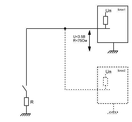

А можете рассказать из каких соображений выбирались пороги компаратора для РК "корпус-обрыв", при разработке 1582ВЖ1Б-0049?
Вопрос возник из-за требований к одной из систем на входной сигнал РК: R < 75 Ом и U < 3.5 В.
Т.е. в самом плохом случае если РК принимается двумя независимыми изделиями и подгружают таким током, что входное напряжение будет U = 3.5В (или может наводки на линии). Тогда при замкнутой ключе РК на входе приемника может быть 3.5В и приемник не увидит команду.

Выбор тех или иных параметров будущей микросхемы выбирается исходя либо из ТЗ конкретного заказчика либо из нашего предыдущего опыта. В данном случае второй вариант. Если есть конкретное ТЗ - можем сделать. В Вашем вопросе есть параметры но нет схемы. Мы должны догадываться? Вы имеете дело с конкретным бортом, а мы нет. То, что для Вас естественно для нас не очевидно.

Кроме параметров ничего нет. Как хочешь так и понимай.
Схемы, как я понимаю входные параметры РК и описал ранее, прикрепил.

А у микросборки Ф015 какой порог срабатывания команды "корпус-обрыв"?
Просто если их использовать, то при импульсной нагрузке на 75 Ом будет 6,2...7,1 В. Или в ней факт протекания тока фиксируется.
Комментарий к файлу: наводки
rk1.JPG [ 13.71 KiB | Просмотров: 648972 ]

Сделать 1582ВЖ1Б-0049 с порогом 3.6В возможно, 5.2В больше чем 5В питание, совсем другая схемотехника. Пороги для Ф015 ( на входе логической схемы стоит триггер ) - срабатывание около 10В, отпускание около 15В (при 27В питания), на входе стоит делитель 24к-5.1к, подгрузка контакта резистором 300 Ом.
Понятно. В использовании как приемник РК корпус/обрыв в редких случаях подойдет. Эх у HI-8429 пороги задаются в более широком диапазоне, но у нее и 2 питания.
Т.е. схема входа аналогична Ф016(которая в описании Ф016 на стр.3). У Ф016 наоборот - команда срабатывает около 15В, а отпускает - ниже 10В.
