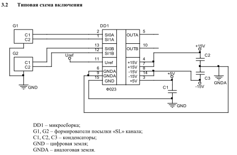

1) На типовой схеме включения
DAC.png [ 31.11 KiB | Просмотров: 4371070 ]
присутствует питание +/- 15В, но в техническом описании ничего не сказано относительно его допустимых пределов.
2) Хотелось бы увидеть типовую схему, если есть возможность, при только лишь однополярном питании микросхемы. Также, если возможно, при питании всей микросхемы от одного источника питания, включая формирование опорного напряжения.
3) Текущие габариты микросборок весьма значительны. Нет планов по переводу части продукции на LCC-корпуса?
Корпуса типа LCC (безвыводные)

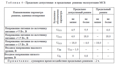

На микросборки есть ТУ, в ТУ все параметры указаны.
В том числе на допустимые и предельные напряжения питания.
Что касается опорного напряжения, то мы рекомендуем использование микросборок Ф019.1 и Ф035 для этих целей. Это управляемые источники опорного напряжения. Выставляя в системе опорное напряжение 8,192В, вы получите цену МЗР 2 мВ или 4 мВ (если возьмете вариант работы "с удвоением"), что очень удобно для расчетов.
Вы можете взять и другое напряжение, не стабилизированное, это личное дело каждого.

Комментарий к файлу: Предельно допустимые и предельные режимы эксплуатации МСБ

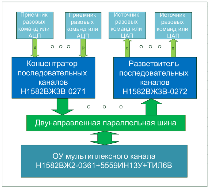

Не дергайте, подключите просто к мультиплексному каналу всю систему сбора и выдачи аналоговой информации:
https://npofizika.ru/support/sl-channel
Если кому-то надо тот же ЦАП с SPI - пусть сформулирует задачу четко и обрисует объемы потребления.
Если мы сочтем, что это выгодно, то сделаем еще одну коррекцию с другим интерфейсом.
По поводу оборудования. Развиваемся ежедневно. В будущее смотрим с оптимизмом :)

Конкретно у 1586ПА1У питание только +5В. +-15В - это питание ОУ(если вам нужен диапазон +-12В), которых в этой микросхеме нет.
Что касается вашего применения в связке с МК, то у вас минимум 2 ЦАП на микросхеме(это уже адресация). Да плюс одного байта для передачи недостаточно, нужно минимум 2 (ЦАП 12 разрядов). Значит протокол продумывать все равно придется? Тогда какая разница SL или SPI, если вам все равно программировать придется?
Но в любом случае, любой каприз за ваш деньги.
