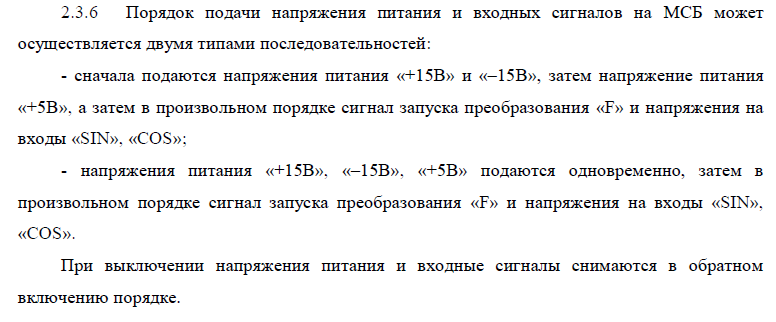

СообщениеДобавлено: 13 мар 2015, 18:40
Bioray писал(а):
Всё отлично, даже можно каскадом соединять, правда два питания, насколько синхронно их надо подавать? Было бы вообще замечательно, если бы там присутствовал внутренний источник питания на 5 В, а внешнее только +15В..-15В. Но в принципе и два питания найти не проблема.
Совершенно не проблема поставить КРЕН5А и обойтись без +5В от внешнего источника питания.
Потребление по этой линии минимально. Просто мы используем, как правило, именно разъемы с 3-мя питаниями (а иногда и 6-контактные с 5 питаниями), поэтому не заостряем на этом внимание. Отредактируем.
Что касается порядка подачи питания, то тут надо смотреть ТУ, а в них указано следующее (смотрите вложение).

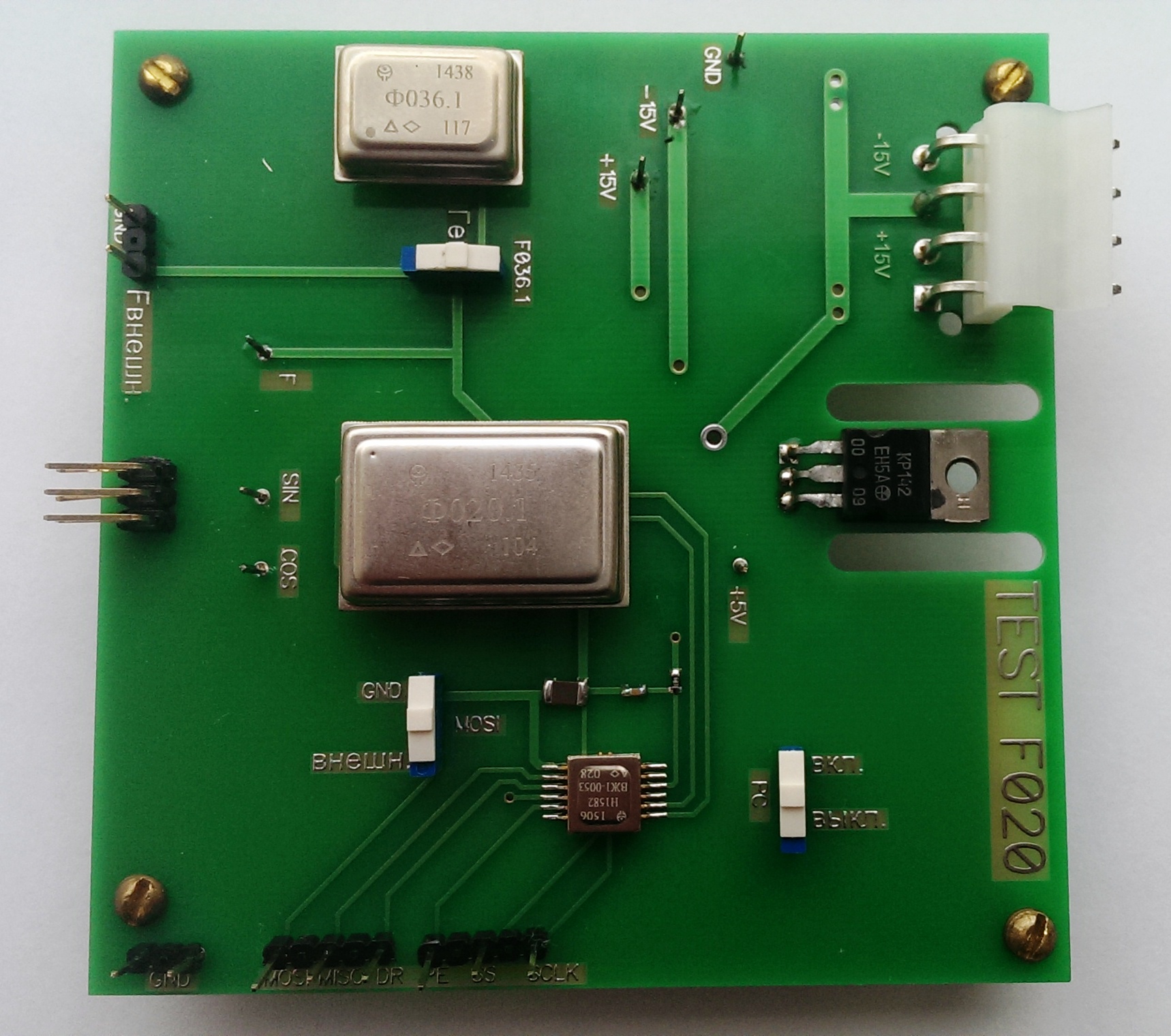

СообщениеДобавлено: 25 мар 2015, 17:57
Плата в сборе.

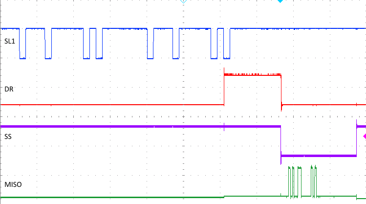

СообщениеДобавлено: 30 мар 2015, 20:41
Осциллограмма работы макета. Выведены сигналы: линия единиц SL, сигнал готовности данных к выдаче по SPI, сигнал SS от МК, сигнал MISO от 53ей микросхемы.
