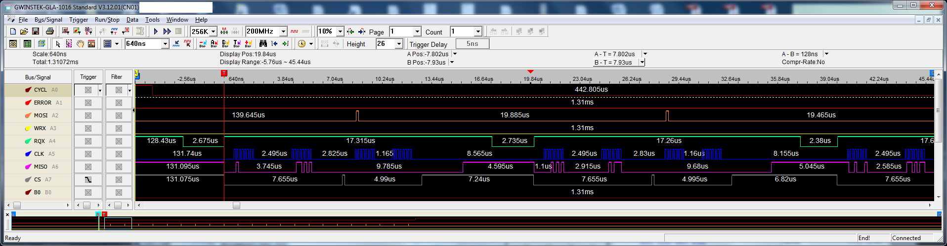

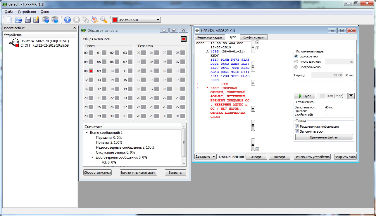

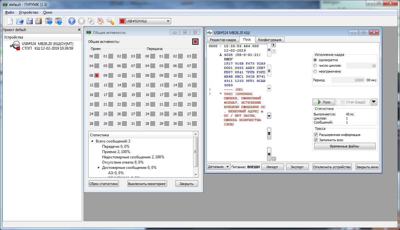

Приобрели модуль ММК2 и пытаемся протестировать его взаимодействие с модулем МВ26.20, который имитирует КШ МКО.
ММК2 подключен по шине SPI к микроконтроллеру SiLabs C8051F340, а через выводы OUT12 и OUT13 - к КШ (к "прямому и обратному проводу магистрали «А» МКПД для подключения с использованием ответвителя с согласующим трансформатором" - цитата из РЭ на МВ26.20). В режиме КШ->ОУ я через ММК2 принимаю все данные, но при этом КШ через свою программу управления выдаёт ошибки. Ответ (НС) от ММК2 регистрируется в лучшем случае через раз. То же самое в режиме ОУ->КШ, данные не передаются на КШ.
В чём может быть причина или что я делаю не так (в первый раз имею дело с МКО)? :) Прилагаю временную диаграмму с логического анализатора (режим КШ->ОУ).

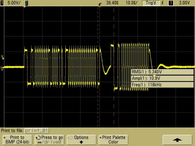

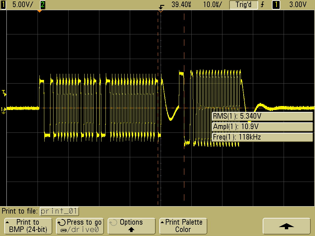

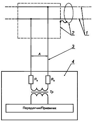

Действительно, в паузе отсутствует постоянный уровень. Подключил выводы OUT11 и OUT14 (с резисторами) на провода "магистрали «А» МКПД для подключения с использованием ответвителя без согласующего трансформатора", руководствуясь картинкой из ГОСТа, но ничего не поменялось...

Эквивалентом линии передачи, в случае если Вы используете прямое подключение одного терминала на другой, является резистор 37.5 Ом (витая пара + два резистора по 75 Ом на концах). Похоже у Вас его нет.

Спасибо большое! После некоторых экспериментов удалось настроить линию так, чтобы в паузах был постоянный уровень. Сразу всё хорошо стало с приёмом данных. С передачей пока не очень (хотя ОС передаёт всегда), разбираемся.
