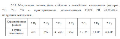

kds писал(а):
В Вашем каталоге увидел, что 1586ИН прошли испытания на СВВФ. Хотелось бы узнать результаты этих испытаний (каковы праметры по ГОСТУ 414.2)? если можно, то ТУ или выписку из ТУ с ними
Рискну предположить, что вам столько не надо :-)
Стойкость.PNG [ 23.66 KiB | Просмотров: 3638444 ]

а не подскажете, эти СВВФ для всех ИМС серии 1586(ИН2, ИН2а, ИН3, ИН4, ИН4АУ)? ИН2 включена в ЭКБ-2015, а остальные ИМС серии?
ПС: а параметры действительно оч. высокие)
ПС1:и ещё ,если можно, по 7И8 параметр сообщите
СообщениеДобавлено: 21 мар 2016, 12:08
Для всех микросхем серии на данный момент.
По 7И8 стандартно, как в ОСТ:
Цитата:
Уровень бессбойной работы (УБР) при воздействии специальных факторов с характеристикой 7.И8 должен быть не хуже 0,02⋅1Ус.
ИН2У включена, остальные нет. Работу по включению остальных микросхем серии ведем. Надеемся в этом году ее завершить, но пока неясно, как будет проходить сдача этой инициативной разработки в МНИИРИП.
На самом деле, мы были бы благодарны, если бы прибористы писали в МНИИРИП о том, что им требуется включение в перечень каких-либо наших микросхем (тем более, что там требуют от вас формировать заявки на новую КБ, т.к. они выступают в роли агрегатора заданий на разработку). Возможно, что это ускорило бы процесс.
