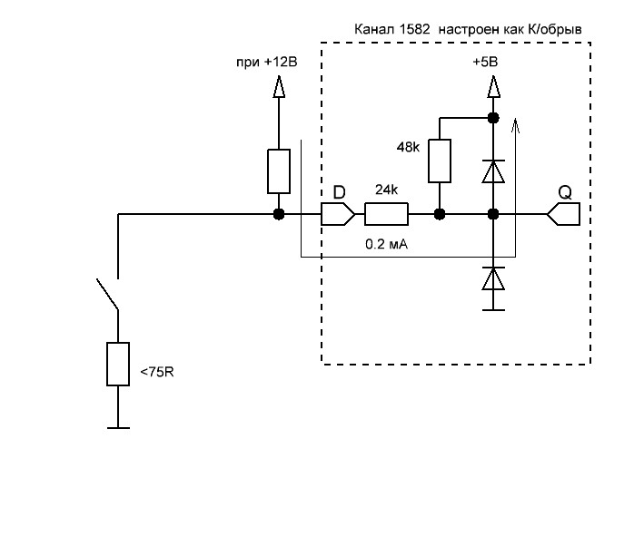

3. При использовании внешней подгрузки при настроенном канале как корпус-обрыв, напряжение подгрузки предпочтительно должно быть не более +5.5 В? Просто если напряжение +12В то будет протекать ток около 0.2мА в источник +5В через диод и резистор. И если РК 100 штук то в худшем случае имеем 20 мА.
4. Уже спрашивал, но хотелось бы уточнить. При выборе порога срабатывания надо учитывать входную схему приемника или использовать как черный ящик и считать что с порогом сравнивается напряжение в точке D? Т.е. если используем внешнюю подгрузку с током 10мА при неидеальной РК(Rрк=75) в точке D будет 0.75В, а в точке Q будет около 2 В. Аналогично без внешней подгрузки в точке D - 0В, в точке Q - 1.6В.

3 Входное напряжение может быть и 36В - микросхеме это не повредит, а будет ли держать обратный ток источник +5В - это вопрос его загрузки.
4 Можете считать что с порогом сравнивается напряжение D.
